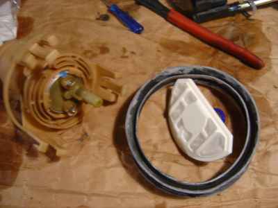

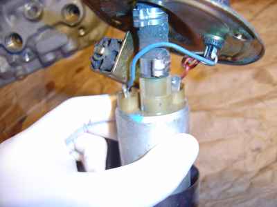

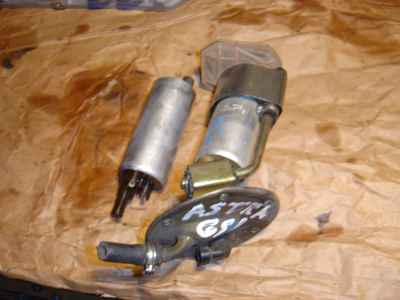

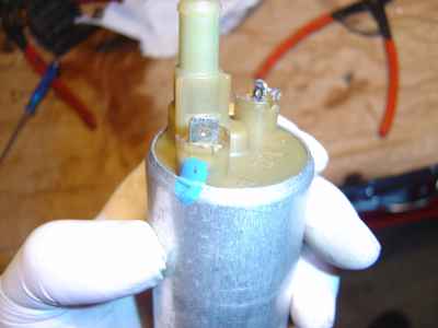

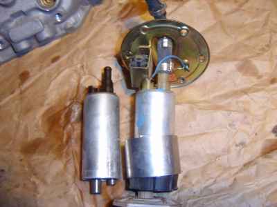

Al final en el desguace tuvieron que devolverme la pasta porque no tenian ninguna bomba como la que yo necesitaba y me fui a otro desguace, en el que despues de que el tio me dijese que no tenia nada y de insistirle en que me parecia haber visto en sus cajones de la nave alguna bomba como la que buscaba, resulto que la que yo habia visto era de un astra GSI (tenian varias) y curiosamente aunque la referencia bosch es distinta (cambian los dos ultimos numeros), la bomba externamente es identica.
El unico problema que tiene la bomba del Astra GSI es que tiene los cables de alimentacion soldados con estaño a los terminales, con lo cual hay que eliminar el estaño por completo y dejar los agujeritos bien limpios para que los fastom del calibra encajen a la perfeccion.
Antes de montar la bomba la he probado con un cargador de baterias y le he aplicado un truquito del chispas de la opel: darle un poco de wd-40 para engrasar un poco la bomba. El truquito parece que es algo efectivo porque la bomba parece que va mas fina :) .
Ya he aprovechado para montar la junta del aforador nueva y el filtro de gasofa de la bomba:
Una vez remontado todo (que coñazo joer :evil: :evil: ) he probado a encender y como una seda. Ademas he estado comprobado la presion de gasofa en rampa y va perfecta: a ralenti unos 2,2 bares sostenidos y dando acelerones pica los 3 bares. Os pongo un video pequeño donde se ve como la aguja se mueve en el manometro hasta los 3 bares, aunque la luz era escasa y se ve una mieeeeeelda :lol:

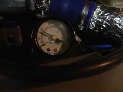

Antes de pasar a comprar la tapa y pipa de distribuidor intentare montarle el manometro de presion del turbo aunque sea de medio langueta en plan provisional para ver a cuanto esta soplando y si todo es normal, sino... a seguir buscando :lol:

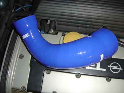

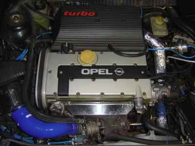

He conseguido de rebote un manguito de silicona de Venair, el que va desde el caudalimetro a la entrada del turbo. Era el ultimo manguito que me faltaba por cambiar en la admision para tener todo en silicona y acero inox :) .
El problema de los tirones persiste pese a que probe otra tapa de distribuidor que generosamente me ha prestado kandhu de su LET en una mini kdd turbera (gracias tio :wink:), pero el resultado es el mismo, sigue tocando la moral y no hay ninguna diferencia pese a que su tapa estaba mas nueva que la mia. En fin, seguimos en la busqueda del gremlin perdido :evil: .
