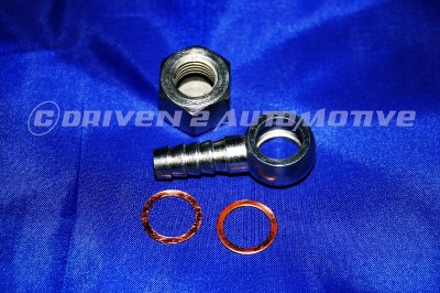

El domingo monte la nueva bomba (bueno mejor dire intente montar) en el calibra y claro algo raro habia.
Resulta que las bombas estas de uk, que se supone que son mejor que las walbro, pues traer un sistema de conexion a las mangueras de gasolina, diferente al original. Lo explico para que lo sepa todo el mundo, por si alguien decide montar una algun dia....que no le pase como a mi.
Como ponia para C20LET pues la compre y no mire mucho mas. Resulta que por un lado, el de salida hacia el "flow damper" y el filtro de gasolina, tiene una conexion diferente.
Se trata de un adaptador, que va roscado a la bomba, que tiene integrada una valvula antirretorno, que debe ser de p.m. y que ellos presumen de regalarla. La pega es que ya no podremos colocar el manguito de salida de gasolina ahi.
Esta nueva salida es un tipo de racor que ellos nombran "banjo fitting", que se asemeja a los racores que tenemos en el "sandwicht" del filtro de aceite hacia el radiador del mismo. Esto...
Por lo tanto, mi gozo en un pozo y he tenido que volver a montar la bomba de origen, para poder mover el coche, que me hacia falta ya que lo tenia que sacar del garaje. Eso si ya tengo mi "banjo fitting" pedido para montar la bomba en cuanto pueda, que no pienso dejar sin montar una bomba que tiene tan buena pinta y por la que encima pague 100euros :twisted:
Menos mal que aproveche para "bricolajear" la chapa que sujeta bomba y filtro de gasofa, que esta ya colgando debido a que se habian roto sus soportes de goma originales. Tambien cambie el filtro de gasolina y los manguitos de alrededor por unos nuevos.

buen curro con el cali, mas, ese sistema de entrada de gasolina es efectivo? es decir, veo que los agujeritos son mu chicos comparado con el de la bomba de serie, no?
Re: Restauracion de mi LET
Juanlibra escribió: traer un sistema de conexion a las mangueras de gasolina, diferente al original. Lo explico para que lo sepa todo el mundo, por si alguien decide montar una algun dia....que no le pase como a mi.
y no se puede simplemente desenroscar la pieza esa y poner un manguito normal? aunque fuese con alguna reduccion o algo... :-k
