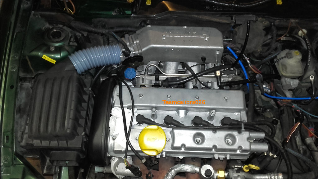

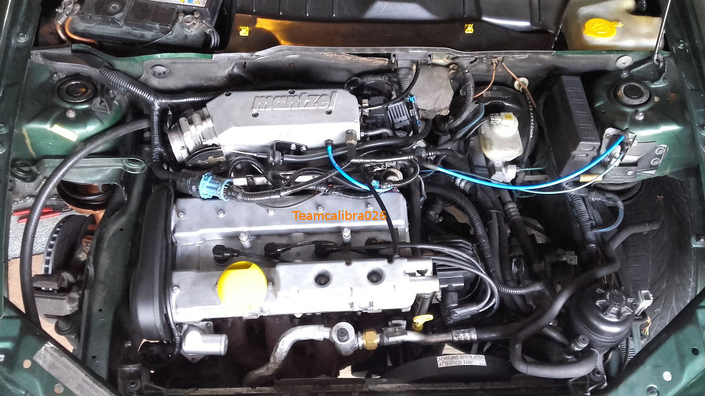

Ahí van unas fotos del mío sobre X14XE en un Tigra:

Alan78 escribió:Desconozco los pormenores de las variantes X16XE/Z16xe y demás hierbas pero...
reco escribió:[he visto que los colectores de admision del x16xe son imposibles de poner por la posicion de la mariposa que iria donde tengo la egr
¿Tu motor no lleva la EGR en un lateral del colector de admisión? ¿o va en un lateral tal que así?
Si es así no te influye para nada, le calzas el colector de un X16XE (la mitad inferior) y sobre este le montas el Mantzel.
Si tuvieses que extirpar la EGR también se puede, con ayuda de un pequeño circuito que engañe a la ecu. Sobre esto puedes buscar info tirando de buscador del foro y "Engañator".
El colector de escape del Tigra por ejemplo es un 4-2-1, montado en dos tramos. Ejemplo del primer tramo:
He visto motores con colectores 4-2-1 más largos, del estilo del C20XE pero sinceramente, desconozco qué variantes los montaban :-k . De hecho si te enteras avisa :lol:
Mi egr va en el lateral, por eso el colector completo del x16xe no entra.
Justo como tienes tu tigra es lo que yo quiero hacer, me falta encontrar una admisom dbilas/mantzel a buen precio o una replica decente pero en caso de las replicas no encuentro nada.
El 4-2-1 del tigra lo montan tanto el 1.4 como el 1.6? Los que he podido ver hasta ahora no tenian motor en el desguace, aun que creo que me seria mejor poner los del x16xel y asi creo que podre aprovechar parte de mi linea.
Si sabes donde encontrar la admision de mantzel/debilas o replicas a buen precio te agradeceria que me pasaras link.

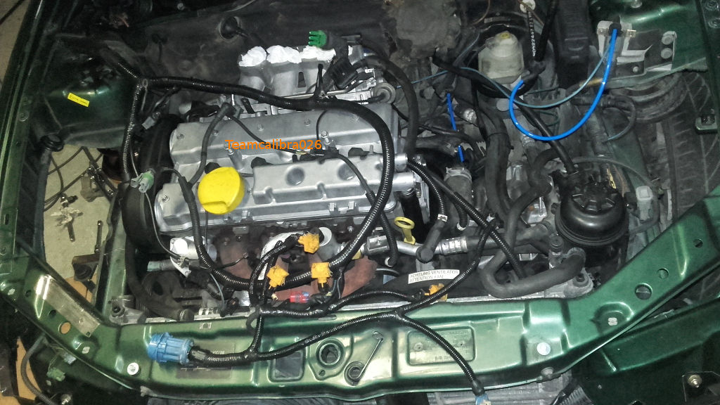

Buenas, sigo con el vectra estudiando todas las posibilidades.
En el z16xe la toma de la egr va en el lateral derecho de ña culata con un cuadradito por donde recircula los gases hacia la egr desde la culata.
Me podrias decir por donde van los gases en el tuyo?, He visto fotos y llevais un agujero arriba en la parte central del colector de escape y no se si es ese por el que toma los gases la egr.
En caso de que el agujero que comento sea el de egr no me quedara mas remedio que dejar el agujero de mi culata al aire
Re: [OFFTOPIC] MANTZEL POWERBOX für X14XE/X16XE
reco escribió:Me podrias decir por donde van los gases en el tuyo?, He visto fotos y llevais un agujero arriba en la parte central del colector de escape y no se si es ese por el que toma los gases la egr.
El agujero en el centro del colector de escape es para la recirculación de aire caliente con motor frío. Estos Tigras/Corsas llevan un motor eléctrico a modo de soplador para insuflar aire caliente a la admisión mientras el motor no alcanza un mínimo de temperatura, en mi caso extirpado.
El conducto de la egr sale por un lateral del colector de admisión, donde va la propia egr (en mi caso bloqueada físicamente por chapa) y la procedencia, supongo, debería ser en simetría por el mismo lado del lado escape a través de unos conductos comunes entre el resto de ports de escape. Esto último te lo digo por suposición y fotos que he visto porque yo no he llegado a desmontar el colector de escape, hice todo el trabajo sucio rodeándolo :wink:
Si quieres eliminar la EGR lo del escape te va a dar igual, simplemente bloquea lo que sobre y vía :wink: . La parte de exterminio definitivo de la propia válvula pasa por hacer un pequeño circuito electrónico (aka engañator) para emularla y que la ecu no dé la tabarra.
