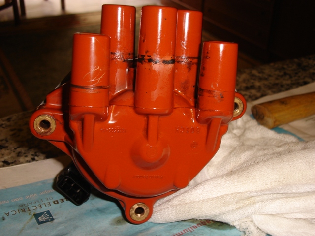

Un pequeño avance:
PACIENTE: DISTRIBUIDOR BOSCH 0 237 521 026
ORIGEN: CALIBRA C20XE '91 (Segun el vendedor; motor fuera)
:arrow: Despiece completo, unicamente quedan montados los dos casquillos/cojinetes y un reten en el eje central.
Detalle de la pieza plastica negra que va fijada al eje del distribuidor mediante un pasador elastico. El saliente es el que posiciona y transmite el movimiento del arbol. Parece que "colaria" en un arbol NE/SEH :twisted:
Cuerpo del distribuidor de aluminio totalmente PELAO, para limpiar sin miramientos hasta poder comer cheerios en el. Unicamente hay que tener respeto al alojamiento del eje.
El famoso Hall Sensor en actitud promiscua, tal como la BOSCH lo trajo al mundo. El conector negro va fijado al cuerpo con una grapa metalica, y el conector amarillento deslizado dentro del negro. Ambas piezas se ven arriba.
Anotaciones para intrepidos:
:!: Marcar posicion o sacar foto de montaje de la pieza plastica negra con respecto a la punta de la pipa, que si la montamos al reves la liamos parda.
:!: Ojo al extraer el pasador elastico de la pieza plastica negra, golpe seco, perpendicular y preferiblemente con el distribuidor debidamente fijado. Tiene pinta de cascar facil.
:!: Atencion con las arandelas, su posicion en el eje y su situacion entre las demas. Lleva una arandela de bajo rozamiento en cada lado haciendo sandwich con otras. Su funcion es permitir un giro suave y evitar desgastes cuando trabajan como deben.
:!: Extrema precaucion al montar con los cables del sensor hall, la rueda fonica pende del eje cual espada de damocles sobre ellos y se los puede merendar si sobresalen demasiado.

Re: [BRICOX] Comprobación y limpieza del distribuidor
NeWbIe_SLMNK escribió: :!: Marcar posicion o sacar foto de montaje de la pieza plastica negra con respecto a la punta de la pipa, que si la montamos al reves la liamos parda.
No problem, como anotacion mental puede valer: "lado pipa donde salta chispa, alineado en extremo opuesto con teton de arbol".
NeWbIe_SLMNK escribió: :!: Ojo al extraer el pasador elastico de la pieza plastica negra, golpe seco, perpendicular y preferiblemente con el distribuidor debidamente fijado. Tiene pinta de cascar facil.
De hecho cascan. El plastico negro se cristaliza con los años y teniendo en cuenta con lo que sobresale del distribuidor y la palanca que hace cuando se enchufa o desenchufa el conector... va pasando factura. Si a todo eso se suma que las ranuras en las que entra esa chapita metalica no son demasiado robustas, el futuro para manazas esta bastante negro :cuñao:
NeWbIe_SLMNK escribió: :!: Atencion con las arandelas, su posicion en el eje y su situacion entre las demas. Lleva una arandela de bajo rozamiento en cada lado haciendo sandwich con otras. Su funcion es permitir un giro suave y evitar desgastes cuando trabajan como deben.
¿te refieres a unas marrones? :-k Esas son aislantes, van en los extremos del cuerpo central. Ahora mismo ya no recuerdo si llevaba alguna otra arandela fina metalica pero juraria que no :-k
Yo los dos ultimos distribuidores que he hecho los he limpiado por completo despiezados en la maquina de ultrasonidos (previo repaso de los contactos llenos de esquirlas) y quedan de la ostia, incluso la carbonilla se sale de los poros de las tapas por dentro, cosa que con una simple limpieza quimica es bastante raro que queden bien pulcras.
