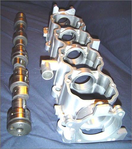

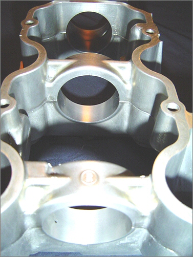

Camshaft-housing y árbol de levas en orden de combate:
Arbol de Levas, Camshaft Housing 001.jpg (197.49 KiB) Visto 14760 veces
Conviene dedicar especial atención a desinfectar los apoyos del árbol para que éste gire suave:
Arbol de Levas, Camshaft Housing 004.jpg (141.98 KiB) Visto 14760 veces

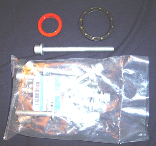

Arriba las nuevas juntas del árbol de levas, lado rueda dentada y lado distribuidor, respectively. Abajo los nuevos pernos de culata, Torx hembra:

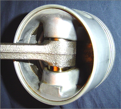

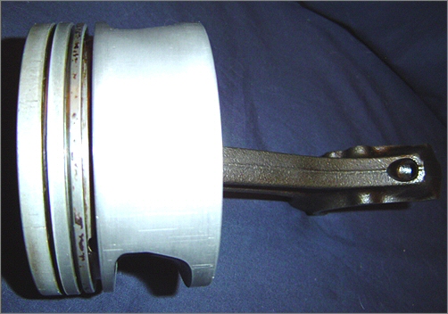

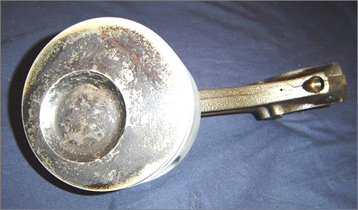

Un pistón a medio desinfectar:

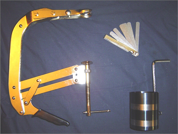

Y por fin llegaron los aperos necesarios para las operaciones más críticas:

A ver si no me equivoco: Galgas, desmontavalvulas, y monta-segmentos. Para que vas a usar las galgas Telvm?
