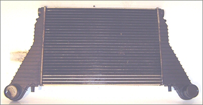

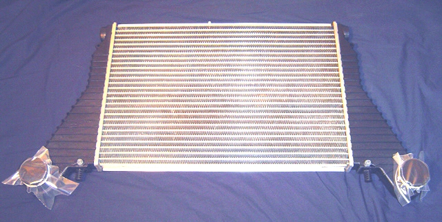

El IC Svensk Aeroplan ahora que echa de menos sus 27 kg. de roña:
Intercooler SAAB-9000 001.jpg (51.62 KiB) Visto 2923 veces
Intercooler SAAB-9000 002.jpg (183.61 KiB) Visto 2923 veces
En el interior había aceite a carretadas, cantidades industriales. Lavativas a tutiplén. La reaspiración de aceite es criminal para los ICs.
No me gusta ni un PELO la configuración de los end-caps, pésima para el flujo. Va a haber que modificarlos un poquito ...
