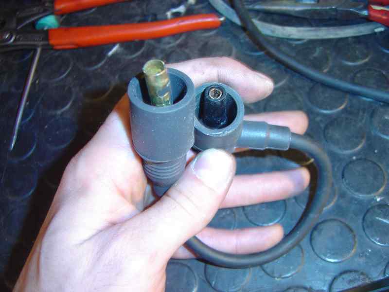

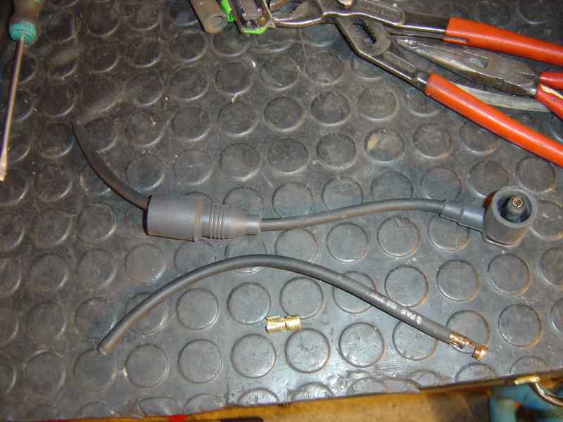

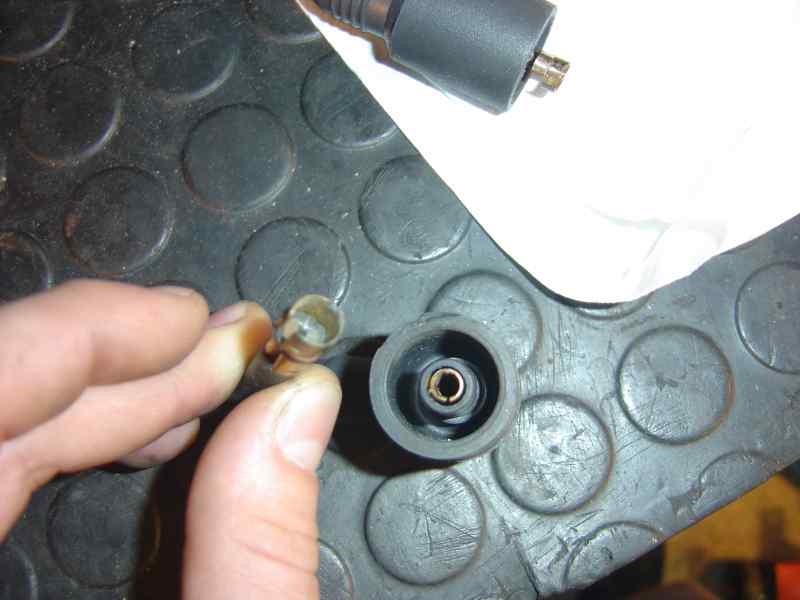

TELVM por hacer probatinas con bobinas con conectores tipo Accel y desaprovechar tus magnecor, no temas ni lo mas minimo, la probatina ta'chupada . Yo me apañe el cable de bobina con un conector de unos cables añejos de bujias del 124, que vale, en desguace no hay a patadas , pero otros cacharros como pandas, malagas, fiats tempra y cacharros de esa epoca, tienen cables de ese estilo, asique en camposanto tendras los conectores que quieras y a precio... ¿what? :
Izquierda conector apañado, derecha el original de cali:
Espatarrar patas del conector viejo, cortar cable a medida si se tercia y cascarle otro conector bien prensado . Imagino que sabras como va el tema, pero sino... cagonchos, que no sea por eso

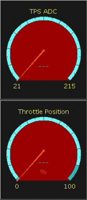

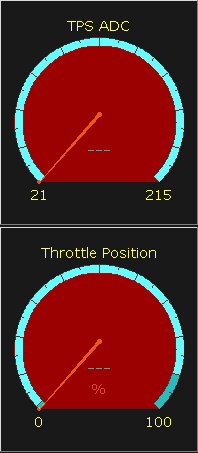

Esta durillo de domar el G20XEH . Estoy usando la Moronic de fluffer y cuando ya esta caliente pego el cambiazo, para ir directo al mapa VE y pasar por el momento de ASE y WarmUp wizard.
Con vulva ralentí dc en 75 hace el cranking DPM y arranca ipso facto, pero en cuanto la bola tira p'abajo a la zona de rpm/kpa típica de ralentí, de momento no se aguanta y se apaga.
Me va a obligar a enhebrar ya la wide y todo (verás que risas para pasarla por el mamparo, gñ), yo que quería tunear ralentí a la antigua jugando con los kPa.
Un detalle, al capturar los valores CLOSED y WOT del TPS (en mi caso 22 y 212) estos valores se registran automáticamente en el archivo C:\Archivos de programa\MegaSquirt\TU-COCHE\mtCfg\throttlefactor.inc , de esta guisa:
Es interesante copiar este archivo throttlefactor.inc y pegarlo encima de su homólogo en la carpeta del Megatune, ubicado típicamente en C:\Archivos de programa\MegaSquirt\MegaTune2.25\mtCfg. Otherwise estos dos relojes no marcarán bien CLOSED y WOT:

Marivs hazme un favor socio. Ve a tu archivo C:\Archivos de programa\MegaSquirt\TU-COCHE\src\msns-extra.asm y busca este párrafo:
Código: Seleccionar todo
** Idle Control PWM Actuator
** Runs at 10000/100 = 100 Hz. Must be before RPM check.
idleActuator:
brset crank,engine,idleActOn ; if cranking then keep it
; shut (rmd changed from off to on)
brclr running,engine,idleActOff ; if not running then close it
lda feature13_f ; skip if on/off mode
bit #pwmidleb
beq idleActCheck
inc idleActClock ; Adjust idle PWM count
lda idleActClock
cmp idlefreq_f
bne idleActCheck
clr idleActClock
idleActCheck:
lda idleDC
cmp #0T
beq idleActOff
cmp idlefreq_f ; #255T KG
beq idleActOn
cmp idleActClock
bls idleActOff
idleActOn:
bset iasc,porta
bra idleActDone
idleActOff:
bclr iasc,porta
idleActDone:
A ver si tienes algo diferente en alguna de esas líneas; copia y pega aquí para comparar.
