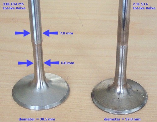

Agh, me falta potencia de fuego :x .
Estoy practicándoles esto a mis vulvas adm:
http://e30m3performance.com/tech_articl ... otated.jpg (link muerto)
pero mis aperos de andar por casa le hacen poca mella al duro acero de las vulvas ](*,) . ¿Qué herramienta me agencio que desbaste bien el acero duro? ¿Quizá una lima lima al carburo de tungsteno 'APFSDS' o algo así :lol: ? ¿Marivs Maximvs?

telvm puedes comertelo poniendo la valvula en un taladro y con una muela de la dremel atacarla mientras gira
pillamos un puñao de valvulas del desguace y practicas antes de acometer las tullas, pero perderas el tratamiento termico(temple) que tenga la valvula si tiene alguno, aunque tambien te puedo decir como retemplarlo caseramente jajajajajjaa
... puedes comertelo poniendo la valvula en un taladro y con una muela de la dremel atacarla mientras gira ...
Ya lo he intentado, pero en ese combate sale perdiendo la muela de la dremel, por KO técnico :box: . Incluso la fresa de la dremel apenas hace nada :shock: (tan duras las jodías vulvas).
Necesito algo que le pueda bien al acero duro :martillazo: .
... perderas el tratamiento termico (temple) que tenga la valvula si tiene alguno ...
Recuerdo que polemizamos vuecencia y yó sobre este punto :lol: . Haiga o no haiga temple, a las colas de vulva adm que asoman en port les toca anorexia CQC, para optimizar la aerodinámica y subir el límite Mach.
En los ports de admisión no hay mucho calorcillo, así que aunque haya temple no es grave perderlo. Las de escape en cambio no las toco, que se funden rápido.
mmmm eske metodos caseros es complicado
de modo industrial, para rectificar despues del templado, se pilla la pieza en un torno, se le acopla una muela y a comerselo todoo :twisted:
o mas bastamente con cuchillas de widia y mucho esfuerzo
podrias intentarlo con muelas de las que se acoplan al taladro y no de dremel que parecen mas robustas, de todos modos es normal que la muela quede echa trizas
con una amoladora tb te lo comerias pero no tendrias apenas control de cuanto :roll: sin aperos tipo torno o fresa

... posibilidad de que te lo haga algún tornero por poco dinero?
Ni hablar [-( . Cuestión de principios DIY 8) .
Mañana busco algún apechusque prometedor de carburo de tungsteno (='Widia') para la dremel. Si va bien para perforar blindajes valdrá para esto :twisted: .
recuerdo una vez que le tornee al vecino de enfrente cuando curraba de tornero, un eje primario de embrague, juas lo que me costo quitarle la capa templada :lol: lo hice con una cuchilla de widia, las cuchillas de cobalto tb hacen mella en el templado :wink:
pero pienso que lo mejor es usar muelas, quiza se pueda adaptar un apero a un esmeril para hacer esto :roll: lo rumiare
:lol:
La madre que las trajo que duras de pelar.
