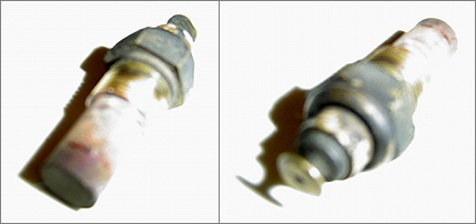

El inefable CTS - ECU:
CTS - ECU 001.jpg (61.41 KiB) Visto 12868 veces

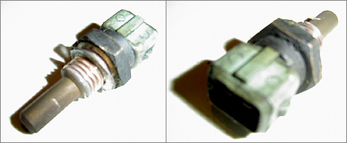

El otro CTS - Indicador en cuadro:
CTS - INDICADOR 001.jpg (48.62 KiB) Visto 12868 veces

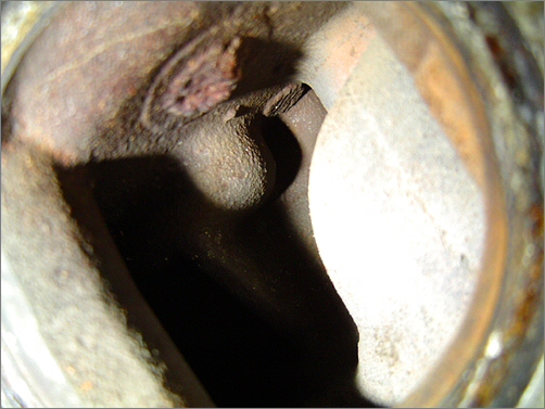

El caverroñoso interior de la culata, visto por el orificio donde enhebra la carcasa del termostato:
Termostato, Carcasa 002.jpg (136.72 KiB) Visto 12868 veces

Telvm te voy a colocar las fotos de los sensores sacadas del catalogo on line de HELLA si no te parece mal, creo que se ven mejor.
6PT 009 107-161 Sender Unit, coolant temperature
6PT 009 107-361 Sender Unit, coolant temperature
6PT 009 107-701 Sender Unit, coolant temperature
Los CTS - ECU que lleva el C20NE / SEH son Bosch, GM 90 510 183 - EPC 13 38 458.
Tienes razon :wink: , pero Hella tampien ofrece dichos elementos, a modo de curiosisdad puedes hechar un ojo al catalogo, tiene garn cantidad de elementos electricos para el calibra desde la somda de Temp del ordenados pasando por alternadores motores de arranque he incluso los intermitentes laterales. :shock: ,
La ECU es Bosch. Prefiero no tentar al diablo obligándola a entenderse con sensores de distinto origen ...

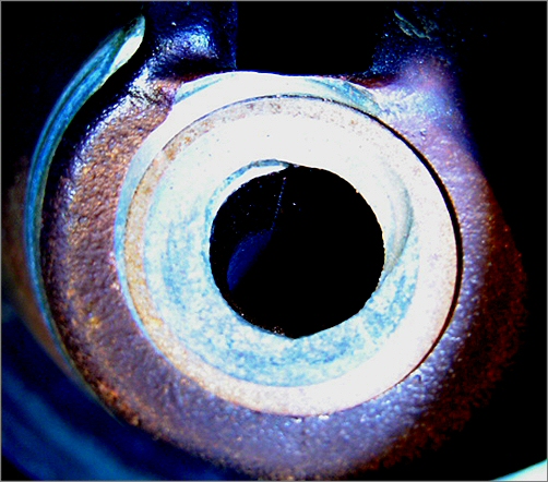

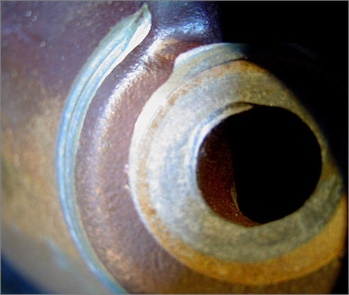

Djudju en el interior de la carcasa del termostato, justo donde apoya el termostato para cerrar hacia bomba cuando abre hacia radiador :roll: :
Termostato, Carcasa 003.jpg (165.27 KiB) Visto 12870 veces
Termostato, Carcasa 004.jpg (137.29 KiB) Visto 12870 veces
Cuando tenga el termostato nuevo comprobaré si el djudju es excluyente y si hay que descartar o no esta carcasa.
Creo que tienes toda la razon sobre la causa de esos desgastes, una vez mas quedan en evidencia los profesionales de la chapuza.
