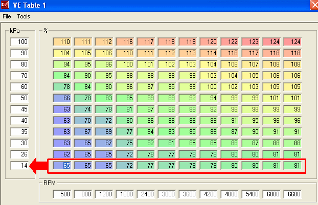

Un truco jugoso en la tabla VE que exploré con el Miatilla es reservar la línea inferior como ayuda al Acc Wizard al abrir gas de golpe saliendo de overrun. Colocando esa línea unos pocos kPa por encima de overrun (12 kPa en el Misil), y atuneándola algo pig-rich, la respuesta al acelerador mejora.
En el anterior mapa que he puesto la tenía puesta en 18 kPa; ha sido bajarla un poco a 14 kPa ...
VE Table Misil 002.gif (26.29 KiB) Visto 5983 veces
... y la mejora ha sido espectacular, suave como la seda al abrir gas, con tiento o a saco.
Queda aun por pulir aquí y en el Acc Wizard, pero el coche empieza a ir bastante mejor que con la Moronic :twisted: .

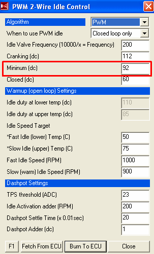

Tras ∞'s mekawens el ralentí también se vá civilizando, ya se aguanta bastante bien sin hunting y solo muy raramente se ralla y se cala :lol: . Un campo muy importante para conseguir un ralentí rock-solid, que se aguante aunque conecte el ventilador, giremos dirección a tope, subamos ambas ventanillas a la vez, etc. es éste:
V Idle Misil 001.gif (11.31 KiB) Visto 5983 veces
El min DC hay que dejarlo lo más arriba posible, justo en las rpm donde queremos el ralentí caliente. Esto da fuerza y vigor al rintintín :wink: .

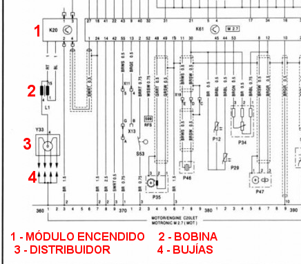

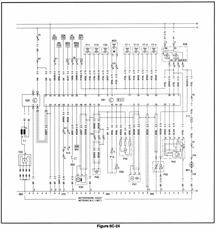

Alguien me puede decir cual es el circuito de encendido de la 2.7 aqui? Creo que es la parte de mas a la izquierda el modulo de encendido y el distribuidor (motronic 1), pero quiero confirmarlo :roll: .
Si es asi, del a 2.7 sale 1 cable para el encendido y de la 2.8 salen 2 cables. No se podria hacer algo para conseguir que salgan 2 salidas para el encendido en la 2.7?

JoshuA escribió:Alguien me puede decir cual es el circuito de encendido de la 2.7 aqui? Creo que es la parte de mas a la izquierda el modulo de encendido y el distribuidor (motronic 1), pero quiero confirmarlo :roll: .
Volvemos a lo mismo JoshuA, la M2.7 tira de distribuidor con una sola bobina, ergo 1 x spark output. La M2.8 tira de DIS mediante coilpack de dos bobinas, luego 2 x spark output. A no ser que la 2.7 tenga por ahi escondida una segunda salida de chispa (mirate el pin-out o su aplicacion en algun otro motor que chute a DIS) va a ser harto barroco sacar dos salidas de chispa distintas trabajando alternativamente de donde solo hay una.
Tanto en la moronic 2.8 como en la 2.7 del fiat punto GT Turbo sacan señal de encendido de los pines 1 y 20 para el coilpack. En el C20LET creo que el pin 20 no tiene uso (dando un repaso rapido no lo vi por ninguna parte).
De todos modos, en el C20LETsaca por el pin 1, 4 pulsos cada ciclo de giro completo. En la moronic 2.8 salen dos pulsos en cada cable de los pines 1 y 20.
JoshuA escribió:Si es asi, del a 2.7 sale 1 cable para el encendido y de la 2.8 salen 2 cables.
La 2.7 rula 1 bobina para las 4 candelas; la 2.8 rula un coil-pack DIS con 2 bobinas (hence, dos cables).
JoshuA escribió:No se podria hacer algo para conseguir que salgan 2 salidas para el encendido en la 2.7?
... en una Moronic 2.7 solo sale un cable para el encendido, en la moronic 2.8 salen dos. Hay alguna manera de sacar dos canales en la 2.7 y usar este modulo?

JoshuA escribió:Tanto en la moronic 2.8 como en la 2.7 del fiat punto GT Turbo sacan señal de encendido de los pines 1 y 20 para el coilpack. En el C20LET creo que el pin 20 no tiene uso (dando un repaso rapido no lo vi por ninguna parte).
Habria manera de dividir los 4 pulsos en dos mediante algun artilugio electronico y reutilizar el pin 20 de la 2.7 del LET? :roll:
Si logras utilizar el pin 20 (repro/reconfig mediante) no te hara falta ningun invento, pero requiere estudio en profundidad y algun taller/programador de mucha confianza, con el consiguiente sablazo.
Apaños letronicos... por poder, se tiene que poder, pero si ya lo tienes hecho dentro de la tartera yo no me complicaria la vida con barroquismos. No se exactamente como se controla el avance en el distribuidor del LET con M2.7 pero me da que un modulo DIS igual no lo entiende tal cual solo separando dos señales. Lo veo facil por una parte y desconocido por la otra.
@TELVM con lo del funcionamiento del BC... taba especulando como seria la manera mas facil y barata de que chutase, rollo ponerse en el lugar de un henjiñero de la PELO :mrgreen: a ver si hay suerte y es asi que estaria a huevo! No pretendia inventar nada. Mañana a ver si nos llevamos una alegria y vale con enhebrar pulso inyectores! :wink:
Moronic 16 y 17 estaban claros, pero ese 14... poco me gustan las incognitas. Menos mal que con la MS se aclara todo :twisted:
PD.- Ya podiais haber avisado de que esto de la letronica engancha tanto! :rofl:
Yo creo que los 4 pulsos que saca la 2.7 del LET en el pin 1, en la 2.8 y la 2.7 del punto salen alternativos, es decir, saldra un pulso al pin 1, despues al 20, al 1 y finalmente al 20 completando un ciclo de giro del motor y vuelta a empezar. Para reutilizar el pin 20 para este fin basta con reprogramar? no habria que hacer cantera en la placa madre? :roll:
La regulacion del encendido es posible que la haga el sensor Hall del distribuidor? :-k creo que el sensor que lleva el C20XE LN tambien se le llama sensor de efecto hall, que emula la misma señal, pero eso ya no estoy del todo seguro. :-k
