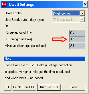

He abierto el gap de las candelas de 0.3 a 0.6 y el coil-pack 'puede' con él :twisted: . El coche se esta civilizando notablemente al ralentí y a bajas rpm :santo: (antes era un potro bronco por esa banda :lol: ).
De momento y para no freirlo todo a la primera de cambio la estoy rulando así:
Coil Pack Bosch 0 221 503 407 · Dwell Settings 004.gif (9.02 KiB) Visto 7440 veces

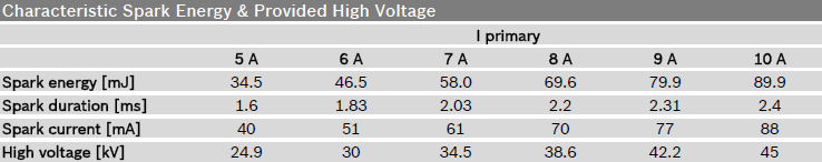

Que según la madre de la criatura ...
Coil Pack Bosch 0 221 503 407 · Dwell Settings 005.gif (11.23 KiB) Visto 7440 veces
... son unos 58mJ, 61 mA, 34500 voltios y unos 2 milisegundos de duración.
La duración de txispa es importante para la herejía palmhirsuta: Cuanta más, mejor (preferiblemente sin freir nada en el proceso :lol: ).
BTW he estado hozando por el código MS1 buscando algo así como una tabla de corrección de dwell según voltaje ('these times are for 12V. Battery voltage correction is aplied. At higher voltages the time is reduced and when low it is increased') pero no encuentro nada :-k . Y convendría descifrar qué hace exactamente la MS1 con el dwell segun voltaje.

Uf que bien va el coche ahora =P~ . Mañana voy a probar con candelas WR6DC+ tal cual salen de la caja (~0.8 mm), a ver si puede con elllas.
Y tal vez suba el running dwell a 4.0, a ver si explota :badgrin: .

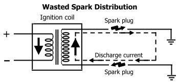

Idiosincrasia DIS.
Since both spark plugs are fired at the same time from the ends of only one coil they have opposed current flow. That is the spark “flows” from the center to the outside electrode in the one spark plug and from the outside electrode to the center in the second spark plugs. This can be seen with oscilloscope very clear as the “exhaust sparks” have much lower voltage flowing as there is no need for high energy to bridge the spark plug gap. i.e. no compression. As we said before they also are of opposite (negative) direction to the “power sparks” (positive).
http://www.crypton.co.za/Tto%20know/Ign ... %20sp.html
Wasted Spark 001.jpg (11.39 KiB) Visto 7399 veces
... the spark plug on the compression stroke uses the majority of the coil’s stored energy, while the other spark plug, on its exhaust stroke, uses very little of that energy. This occurs because of the much higher cylinder pressure that is generated on the compression stroke. The higher the pressure, the greater the electrical resistance. Accordingly, more voltage is necessary to overcome the increased resistance of the highly-compressed air/fuel mixture. In a nutshell, the amount of pressure in a cylinder - and the associated electrical resistance that it creates - determines which spark plug (compression stroke) gets the majority of the coil's voltage, and conversely, which plug (exhaust stroke) gets the "waste" voltage.

Puede con el gap de 0.8 mm :twisted: , y de momento no explota a running dwell 4.0 ms (~70 mJ, ~2.2 ms, ~70 mA y ~38000 voltios).
Pista libre para el palmhirsutismo 8) .

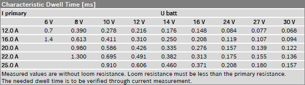

Como curiosidad insalivante, así son las COPs con las que enciende un Fórmula 1, Bosch S19:
COP Bosch S19 Formula 1 001.jpg (8.03 KiB) Visto 7409 veces
Aguantan hasta 25 amperios. El dwell es rapidísimo, solo 0.2 ms @ 24 voltios (unas 20 veces más rápido que mi coil-pack; por la cuenta que les trae @ 20000 rpm).

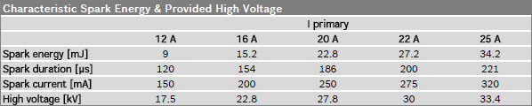

La corriente en chispa @ 25A es bestial: 320 mA; la duración de chispa, eterna: 221 ms.
COP Bosch S19 Formula 1 003.jpg (19.02 KiB) Visto 7409 veces
Véase sin embargo que el voltaje no es nada espectacular, solo 33400 V max.
En voltaje solo es necesario lo suficiente para saltar el gap que tengan las candelas. Cuanto mayor gap, más voltaje hará falta para que salte la chispa; cuanto menor gap, menos voltaje.
Una vez que hay voltaje suficiente para saltar gap y haber chispa, a partir de ahí todo voltaje extra simplemente desperdiciará energía.
Son la corriente y la duración de chispa lo importante para un encendido rompedor :wink: .
