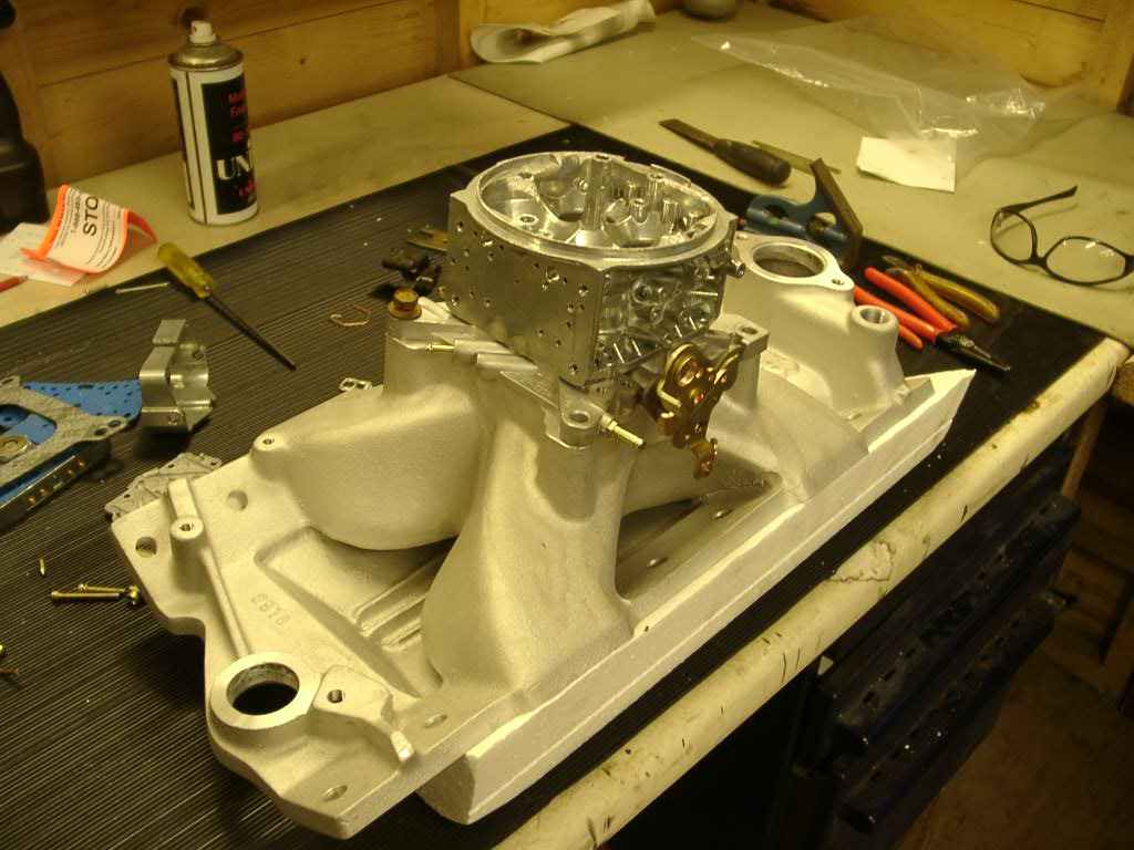

Curioso, aquí un McGiver megasquirteando su Chrysler V8 decide metamorfosear DIY su carburador Holley en un TB para inyectar en TBI:
http://www.mez.co.uk/ms2.html
Sin los surtidores y demas mandangas el aire tiene que fluir mucho mejor!

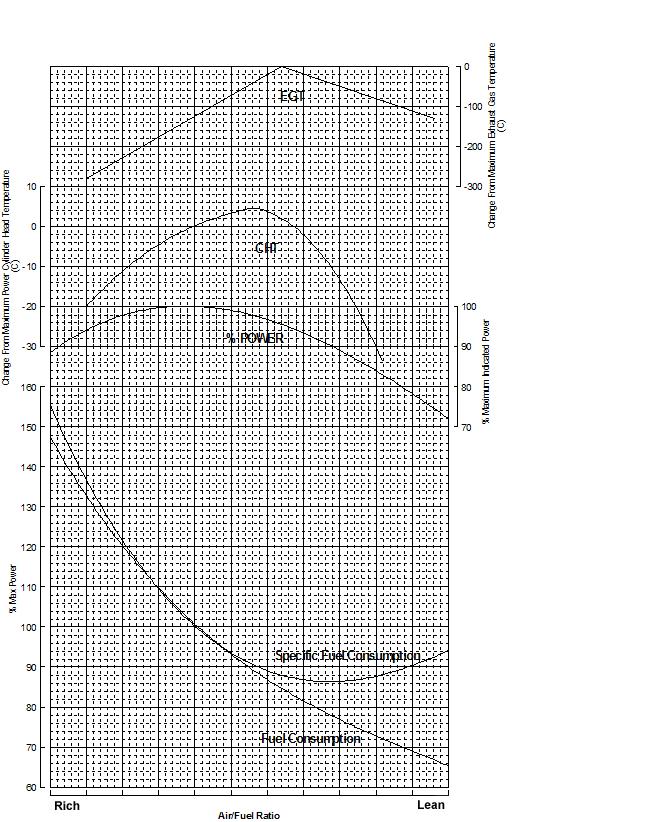

... the best ratio for power. It used to be that 12.5:1 was considered the best power ratio, but with improved combustion chambers and hotter ignition systems, the ideal now is around 12.8:1 to 13.2:1.
When it comes to fuel mileage and increased fuel efficiency, this ratio changes again. All new cars run at 14.7:1 air-fuel ratio at part throttle because this is the lowest emission point. But depending upon the engine, it's possible to run an engine at leaner mixtures like 16:1 or more at part throttle to gain mileage ... ... Don't be intimidated by these lean mixtures at part throttle. You won't burn the engine up since it is making very little horsepower at part throttle cruise--often less than 30 hp.

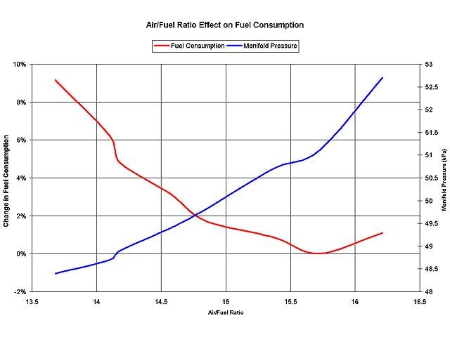

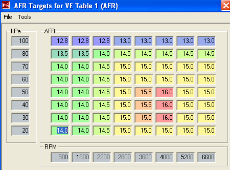

Bien, tras mucho rular flirteando con la indigencia y probando múltiples combinaciones sexy-herético-festivas de chofa, chispa y AccWizard, he decidido pasar de ella por debajo de ~3500 RPM. Los euros que se ahorren en cada repostaje no compensan la pérdida de respuesta al abrir gas, inexorable CQC rulando indigentes a pedal parcial a bajas/medias RPM.
Por encima de 3500 el G20XEH se lleva mucho mejor con la indigencia, y como esto se adapta muy bien a mis particulares velocidades de crucero, así se va definiendo el mapa AFR Targets:
V AFR Targets Table Misil 003.gif (15.71 KiB) Visto 5388 veces
Que tampoco es fazaña despreciable ir tragando cinco y pico @ 140 de GPS, e incluso a 15:1 los consumos siguen siendo ridículos @ 90~120.

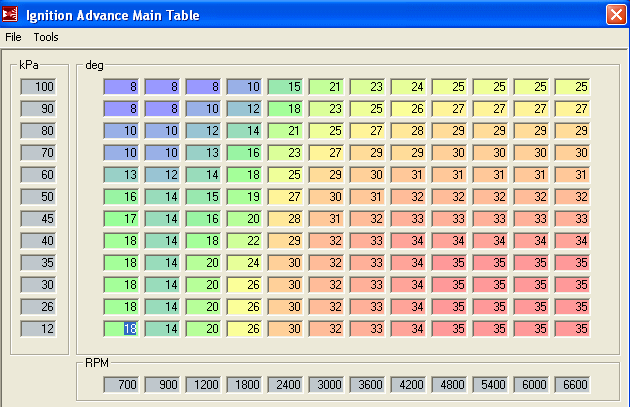

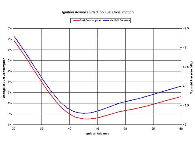

El mapa de chispa lo dejo políticamente correcto en lo alto a pleno gas (que es un puto coñazo andar cambiando pistones), pero por enmedio y por abajo, leña al mono que es de goma: El carácter del motor cambia un mundo avanzando chispa por ahí. Si así se terminan partiendo, que se partan.
V Spark Table Misil NR5 001.gif (25.47 KiB) Visto 5388 veces

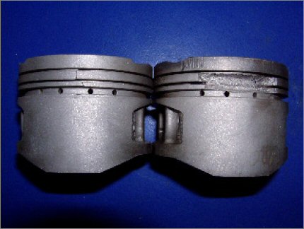

Ilustrativo manifiesto australiano sobre los achaques típicos en motores Toyota:
http://www.roadandtrack.net.au/images/s ... ilures.pdf
Extractos estratégicos:
"The 4AGZE & 2JZGTE pistons appear to be the most durable, but the 3SGTE & 7MGTE ones are very intolerant due to their design. Most boost related problems occur when there is no compensation by changing the fuel and/or ignition maps. The regular use of high boost without such compensation, results in detonation & soon after, cracks start appearing between the rings lands. This leads to stuck rings, bore scratching & eventually catastrophic failure when a big chunk breaks out of the piston. The later flat-top 3SGTE pistons seem to suffer the most. Even the best forged pistons will not stand this situation for very long. The adjacent picture shows the small cracks that develop in the ring lands of 3SGTE pistons, & what happens after a short time":

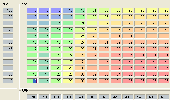

Spark table actual del Misil:
V Spark Table Misil NR7 001.gif (19.2 KiB) Visto 5289 veces
Más vidilla por el oeste/noroeste a bajas rpm, para salir mejor de los semáforos y el callejeo; y un pelín más por el noreste a pleno gas.
El motor va redondísimo de abajo a arriba, el encendido DIS wasted-spark con el coil-pack 'Ferrari' es la mejor inversión que haya hecho nunca en este coche . Ronrronea suavemente al ralentí caliente (ahora @ 900 rpm) y pega un brinco hacia adelante en cuanto acariciamos el acelerador, calibrado 'al pelo'. Con la herejía palmhirsuta 17:1 el Misil abreva ~5.5 litros a los 100 @ 140 km/h de GPS en llano, dando collejillas a los pobrecitos cefalópodos segun los adelanta :mrgreen: .
