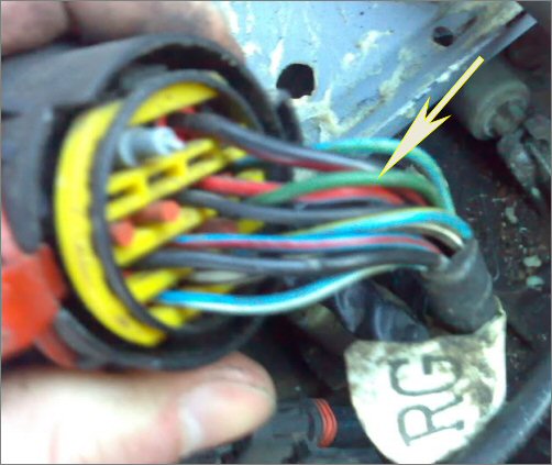

Hay que apañar el tacho para que deje de marcar 1/2 rpms cual cefalópodo por haber desdoblado en 2 la señal de bobinas, y marque como dios manda (6000! 6000! 6000! :D ). Quiero implementar este truco ...
... pero como siempre cumpliendo a rajatabla la LDME, y preferiblemente de ser posible sin desmontar volante ni panel de instrumentos. ¿Lo ven vuecencias posible?
Imagino que de algun punto del cable original de señal de bobina 'spark A' saldrá una derivación hacia el tacho. ¿Alguien que haya trasteado cableado y panel de instrumentos sabe donde esta exactamente este punto de derivación :-k ? Ideas & comments please :sisi: .

Deberia valerte el cable verde que pasa cerca de la bobina, con conector de un solo pin y conector alargado y negro (si vale, dicho asi parece jugar a las adivinanzas :lol:), creo recordar que ese cable iba directo al tacho :-k
es el cable verde que conecta en el cuadro el que da la señal del tacho
cortalo, mete ese circuitillo en medio y tira un cable desde spark B, la masa de cualquier otro cable puedes tenerla o a chapa :burla:
de esta manera si vuelves a moronic no tendras que tocar la instalacion, seguiria marcando igual :burla: aunque el circuito se volveria peso muerto

¿Es posible atacar ese cable en las proximidades de la bobina standard, como dice el Dr. House?
¿O per cujons hay que desmontar tablero (LDME :doubt: :lol: )?
pues pensando con filosofia de constructor de coches, lo mas barato y facil supongo que sera hacer la bifurcacion en las proximidades de la ECU
quizas viendo que cables salen de la ECU no se van para el motor se pudiera sacar algo en claro
MarteDJ escribió:quizas viendo que cables salen de la ECU no se van para el motor se pudiera sacar algo en claro
Creo que eso se refiere casi en exclusiva a los conectores cuadrados pequeños:
El resto del cableado va al vano motor.
El mismo hilo si interesa, se puede trincar en el conector redondo enorme que hay junto a la caja de cambios
Ojo que las fotos son de un XE!
¿Asi pues este cable verde es la derivación desde Spark A hacia el tach, y se le puede atacar por la zona del conector redondo enorme junto a la bobina standard? ¿Right?

TELVM escribió:¿Asi pues este cable verde es la derivación desde Spark A hacia el tach, y se le puede atacar por la zona del conector redondo enorme junto a la bobina standard? ¿Right?
Esa es la idea que dejaban caer en MigWeb, y tiene toda la logica pues de ese mazo cae de camino el tacho pasamuros mediante, aunque sin verificacion empirica por estas latitudes aun. Proceder con cautela...
Voy a hozar por ahí con el sable laser a ver que consigo ...

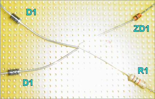

Just for if the flies :-k :
Tach Wiring Misil 002.jpg (44.88 KiB) Visto 5063 veces
- Los tres diodos (el rojo es el Zener) con la rayita hacia el centro, ¿correct?
- La resistencia carece de polaridad y da igual su rumbo, ¿right?

TELVM escribió:- Los tres diodos (el rojo es el Zener) con la rayita hacia el centro, ¿correct?
Correcto, a las dos :razz:

Alan78 escribió:Deberia valerte el cable verde que pasa cerca de la bobina, con conector de un solo pin y conector alargado y negro ... creo recordar que ese cable iba directo al tacho :-k
En efecto Dr. House, junto a la bobina standard del Misil hay un conector de esa guisa del que sale un cable verde guisante que se pierde loom upstream.
Si lo desenchufo el tacho se muere, so there we go, ese es el punto G que andaba yo buscando. Y para variar esta a huevo, pan comido :wink: 8) .

A ese me referia, ahi es facil de meter mano :burla:

Cagondios con las putas txitxirivainas letronicas :caguen: , este circuito no vale NPTPC, con esto enhebrado el tacho no marca na de na, ni mucho ni poco :Hangman: .
¿Como es posible? :bronca:
a mi que el fallo esta en el diodo zener :-k
si antes funcionaba directo, prueba hacerlo funcionar sin el zener :chondo: :chondo: a ver si explota :cuñao:
