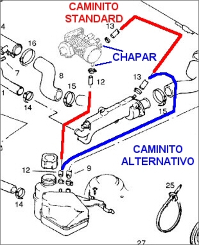

A ver, a no ser que me equivoque que ahora hablo de vista...
No se puede taponar esos conductos asi como asi, es el retorno del circuito de refrigeracion!! Habria que currarse un bypass para saltarse el cuerpo del acelerador... ;)
Claro, lo que hay que eliminar es el paso por el acelerador conectando directamente al vaso de expansión. Si nos fijamos bien incluso la PELO indica como hacerlo :wink: :

furylow, hay algo que no me cuadra. La explicacion que das de la calefaccion seria factible en modelos con carburador, en los que la mezcla pasa por los colectores de admision ya con el aire incluido, pero en los modelos de inyeccion, como los calis, el carburante no pasa por la admision, no?
Pero eso sucede mas abajo, en la rampa de inyeccion propiamente dicha
Que es lo que sucede en la rampa de la inyeccion? la calefaccion no pasa del acelerador al colector... no?
Yo no he leido o estudiado nada de mecanica, pero la unica idea logica que se me presenta para que el acelerador tenga calefaccion es la que te expongo...
Que los savios me corrijan si me equivoco..

En cuanto al tema de la circulacion del liquido, no creo que haya problemas por taponar los conductos a pelo. Tened en cuenta que no hay nada que cree una presion adicional en este punto. No hay bomba mecanica ni electrica ni nada de nada. Todo se mueve por el mismo circuito que la refrigeracion del coche... Taponando directamente deberia de poder hacerse, aunque el by-pass no seria perjudicial en absoluto. Hablo porque en los HC, todos los del club ( aprobecho para hacer algo de publicidad www.tiburontuningclub.com ) lo teniamos hecho, y era muy parecido. Salia un conducto que mandaba el agua caliente al cuerpo, y salia otro al lado que expulsaba el agua fria hacia hacia una toma justo al lado de la salida... :-s el caso es que habia 2 tubo, uno junto al otro, y lo que haciamos es quitar uno del acelerador y otro de la calefaccion, y los uniamos a los...... jajajajajaja, no me explico ni yo. El caso es que no hacia falta continuar el circuito.

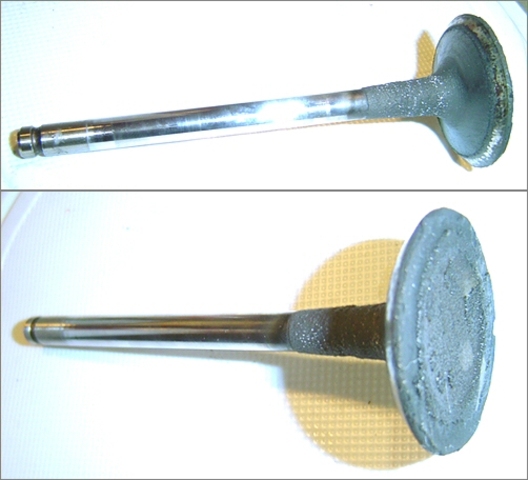

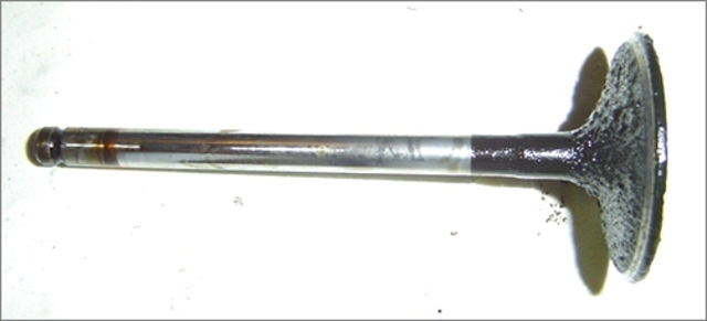

La válvula de escape del nº 1:
Válvula Escape nº 1 - 001.jpg (102.05 KiB) Visto 7477 veces
Válvula Escape nº 1 - 002.jpg (93.04 KiB) Visto 7477 veces
Esta se come temperaturas mucho más elevadas que la de admisión, por eso su asiento es más ancho, para mejorar el intercambio térmico con la culata cuando esta cerrada. En los 8V no van rellenas de sodio.

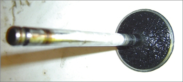

Válvula Admisión nº 1 - 002.jpg (46.52 KiB) Visto 7477 veces
La de admisión es más grande que la de escape en los 8V (41,8 mm contra 35,6), aunque ambas tienen la cola igual de larga.

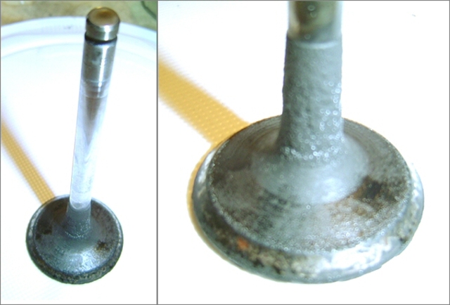

Válvula Admisión nº 1 - 001.jpg (75.35 KiB) Visto 7477 veces

nuestros motores no son de inyeccion directa, eso quiere decir que la gasolina no se inyecta directamente en la camara de combustion sino en el colector, donde se produce este fenomeno de la condensacion.
En cuanto a lo del tubo del agua que calienta el acelerador, me imagino que cumplira la misma premisa, pero es bien cierto q no se con seguridad

De todas formas, mirando con detenimiento las imagenes (que van a la biblioteca de cabeza ;) ) va a tener razon Nuclear, el retorno ya esta hecho, y ese conducto es solo para el tema acelerador.
Por cierto, la entrada / salida al acelerador estan tan juntas que parece que solo hubiera un minimo punto de contacto!! :roll:
Ojo, que no es así. Con el termostato cerrado (motor frío), el único retorno al vaso de expansión es este manguito.
En realidad ese manguito es el retorno a vaso con termostato cerrado, el que a medio camino pase por el acelerador es solo un desgraciado accidente.
No la caguemos :o .
No la caguemos .
Va a ser que si... :roll:
