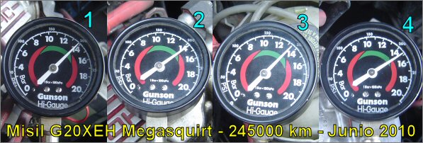

And now that I've got your attention, gentlemen :mrgreen: :
Test Compresión Misil G20XEH MS 06-2010 001.jpg (50.95 KiB) Visto 4536 veces
Por aquí parece en forma la tartana 8) .

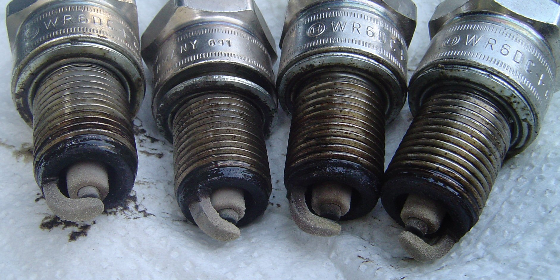

¿Debo dejar las drogas, o con dos cojones esta pidiendo candelas con MÁS grado térmico?:
Yo las veo como bastante incrustadas, y no hay rastro de deto :-k .

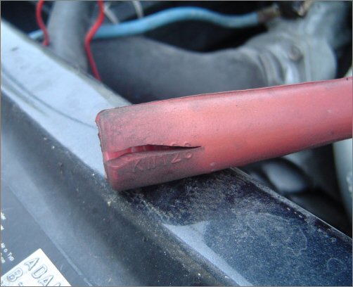

Los calores del escape han conseguido cuartear un cable Magnecor KV-85, lo que no es fazaña despreciable:
Cables bujías Magnecor KV-85 Misil · Damaged 001.jpg (47.55 KiB) Visto 4536 veces
Así que como para poner COPs en ese infienno [-X [-( .

TELVM escribió:¿Debo dejar las drogas, o con dos cojones esta pidiendo candelas con MÁS grado térmico?:
¿Desde cuando estan ahi esas bujias? A ver si tras comerse todo el atuneo megasquirtero inicialmente con chispa hiper-retrasada y mezcla pig-rich "a la moronic" se estan quejando de circunstancias pasadas...
De todos modos por lo que puedo ver en las fotos peca un pelin de fria pero nada escandaloso. Yo dejaria ese mismo tipo hasta que tenga mapas definitivos, que a peor dudo mucho que vaya :twisted:
TELVM escribió:Los calores del escape han conseguido cuartear un cable Magnecor KV-85, lo que no es fazaña despreciable:
¿Hay intenciones de calorifugar colectores ESC mediante venda termica? :cuñao:
El misil esta en plema forma :D .
Yo las veo como bastante incrustadas, y no hay rastro de deto :-k ..
Pues si parece que hay un ligero desfase :-k (por el precio que valen las candelas probaria con otras de mas grado térmico para contrastar).
Supongo que el ordenador de abordo soldra marcar una temperatura considerable en el vano motor (algo asi como F, eso ocurre cuando pasa de 70º aproximadamente).
