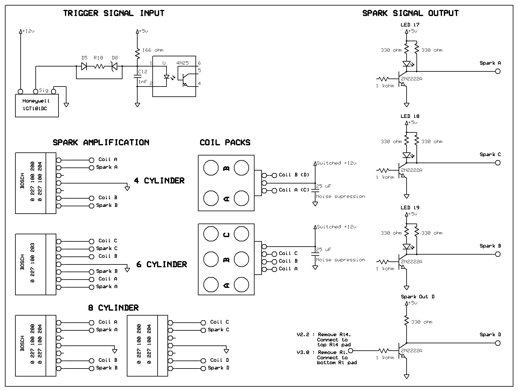

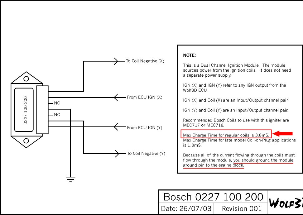

En mi caso (357 PnP Miata) ahí esta la gracia, es probable que con un módulo Bosch 0 227 100 200 conectado directamente a las dos salidas Spark A y B ya a la carta para el módulo ignitor Miata pueda rular un coil pack DIS-4. Sin IGBTs.

Cachis, ningún módulo de encendido Bosch en TheTower :roll: . Así que ATPC y lo haremos con IGBTs.

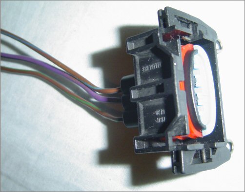

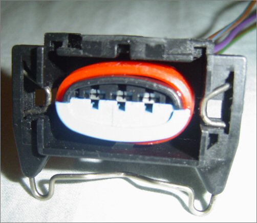

Conector Ford EDIS-4 de 3 pines, para enchufar las bobinas atómicas 42K:
Me he encontrado varios en un bolsillo, por si algun otro McGiver los necesitara en el futuro :wink: .
Los coil packs Ford serían ideales para el McGivering si no fuera por los conectores para cable de bujía estilo yankee que llevan.

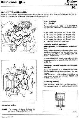

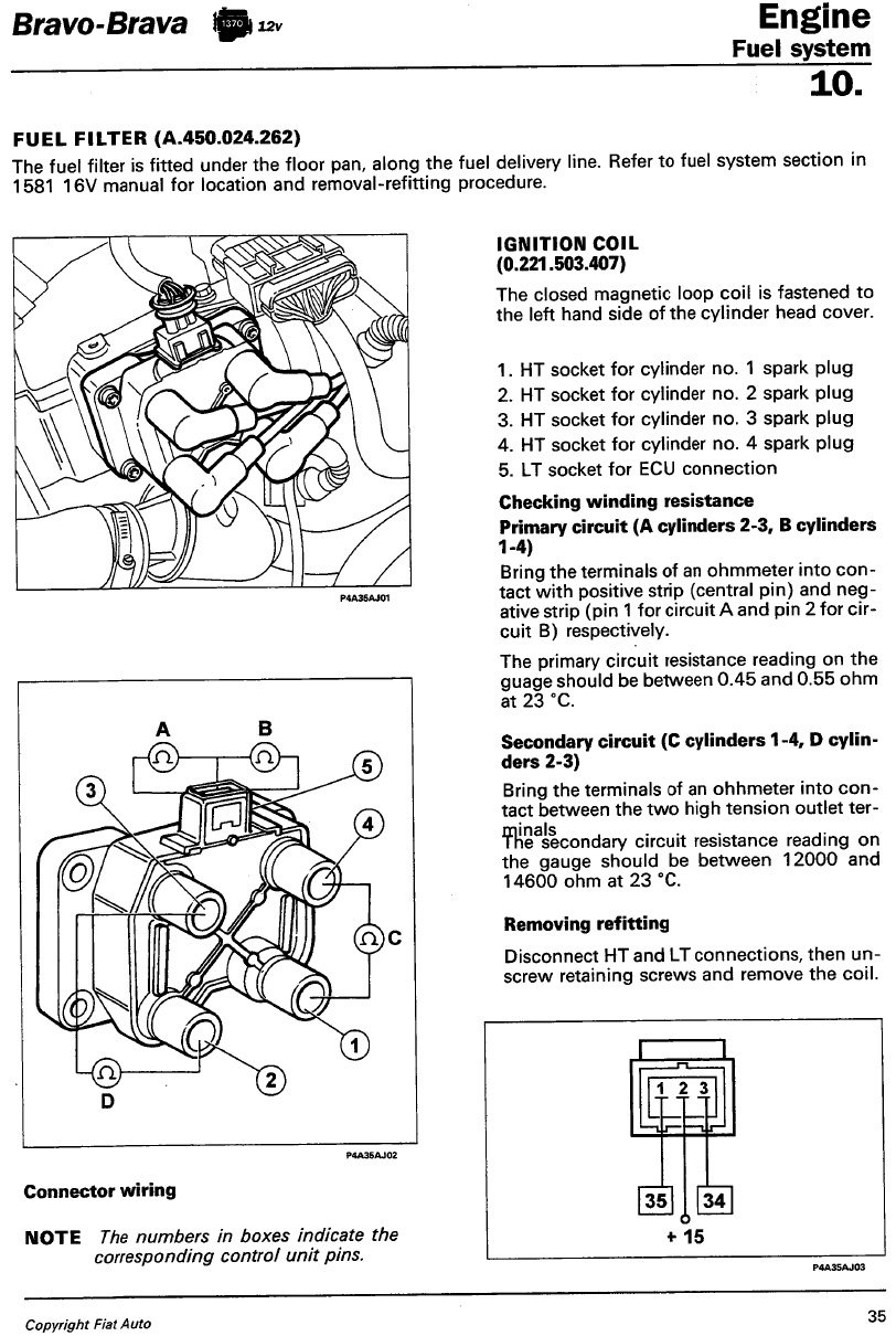

Por si te es de alguna utilidad:
Pudiera ser que el modulo lleve cegada la masa y que la tome del anclaje :?: En el autodata me comenta que los 4 pins estan cableados y que realmente hay masa en el nº 2
Hum, segun ese dibujito el coil pack tiene una masa aparte en '2'. Esto no tiene sentido, al poner contacto darían chispas continuamente :rolleyes: .
Se supone que son C14 y D14 los que ponen a masa las bobinas cuando se tercia chispa :-k .
Anyway te has ganado una Aishwarya por la ayuda Maese Newbie:
TELVM escribió:Hum, segun ese dibujito el coil pack tiene una masa aparte en '2'. Esto no tiene sentido, al poner contacto darían chispas continuamente :rolleyes: .
En principio pensaba que el coil pack pudiese integrar ampli de encendido y que por el pin 2 le llegara masa "de potencia" y por el 3 y 4 los triggers a la base, pero tampoco puede ser. Si el ampli estuviese en medio no podriamos medir directamente resistencia de primario.
Si el ampli esta en la ECU a lo C20NE, llevar una masa directa a un par de bobinas sin mas no tiene ningun sentido, pero tratandose de un Ecotec que lo tiene? :lol: El Autodata no especifica donde esta, asi como en el 8V si que lo advertia.
Ya dije que "por si era de alguna utilidad" :cuñao:
TELVM escribió:Se supone que son C14 y D14 los que ponen a masa las bobinas cuando se tercia chispa :-k .
Yep! La ECU lanza pulsos rectangulares por ahi para el disparo! Lo que no se es si ya amplificados (en intensidad) o es solo señal :roll:

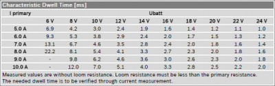

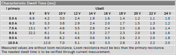

Ese link a .pdf datasheets de bobinas Bosch es cojonudo, hay info hasta sobre dwell settings para COPs 8) .
http://www.bosch-motorsport.de/content/ ... l/2847.htm
